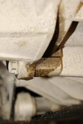

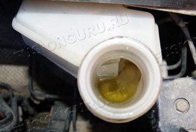

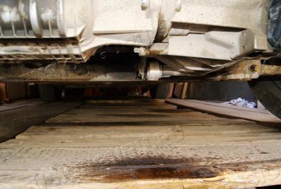

Сегодня поехал в гараж, хотел прокачать сцепление. Скорости включались с трудом, сцепления не хватало, педаль вжимал что есть сил в пол. Около гаража не смог больше переключаться, приходилось глушить мотор и только тогда переключал скорости. При вжатой в пол педали сцепления приходилось удерживать машину тормозом, так как она рвалась поехать.
Заехал кое-как, открутил крышку бачка с тормозной жидкостью.
И прямо на моих глазах жидкость начала быстро убывать, а из под машины раздалась весенняя капель.
Просто гандурас какой-то!!! Я в шоке...
Сцепление новое поставил этой осенью в сервисе. И не проехал на нём даже тысячи км, а оно потекло!!! Кажется я попал на бабки...
Педаль свободно ходит, сопротивления нет. Чего делать? Хочется пойти и расстрелять кого-нибудь в этом грёбаном сервисе!

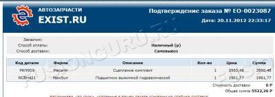

#72 Сообщение Arsen » 19 май 2013, 16:01
На взгляд нормальные запчасти были и в сервисе сказали "всё гут". Брал тут:
Придётся менять выжимной. Я так понимаю, что это те же операции как и при замене сцепления, то есть опять 3 тыщи рублёф.

Re: Замена сцепления
#75 Сообщение timoha-07 » 19 май 2013, 19:12
Максим, о каком клапане речь, типа кран Мевского (тот что для прокачки)?
Судя по фоте тормозуха шпарит из картера сцепления, еслиб к крана прокачки или с подводящего шланга текло, то потеки были б ближе к кулисам коробки (ятд) :hat:

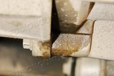

#78 Сообщение Arsen » 19 май 2013, 20:03
Посмотрел. Клапан прокачки не течёт. Течёт на стыке коробки и двигателя. Я так понял, само сцепление снимать не придётся и центровать его тоже не надо будет? Фоток по замене выжимного подшипника на форуме не нашёл, да и по замене сцепления тоже толковой фотоинструкции нет, или я плохо искал....
#79 Сообщение maxs-vd » 19 май 2013, 20:21
Arsen писал(а):Я так понял, само сцепление снимать не придётся и центровать его тоже не надо будет?
Да верно. Одно смущает чтоб тормазная не попала на диск...
