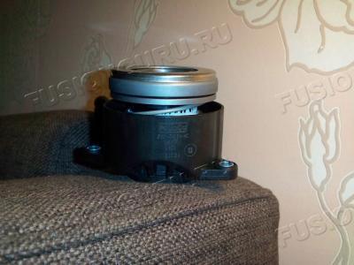

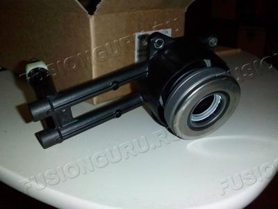

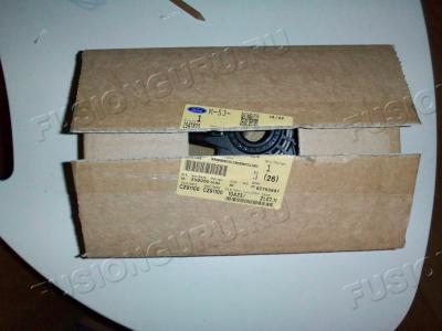

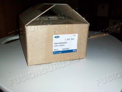

заказал выжимной оригинальный за 2600 руб, а также комплект сцепления за 4500 руб фирмы Exedy.
Скоро буду менять.
Скоро буду менять.

gotic, отличные фотки. Спасибо!
Разреши добавить их в нашу Галерею?
gotic
- Сообщения: 39
- Зарегистрирован: 22 май 2011, 21:31
- Откуда: Саратов
Re: Свист при выжиме сецпления и при включении передачи на с
Легко, скоро и фотки сцепления Exedy выложу.fidel1970 писал(а):gotic, отличные фотки. Спасибо!
Кстати, еще заберу на днях форсунки омывателя с фокуса третьего, тоже сфоткаю и выложу здесь, может понадобятся кому.

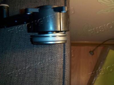

Обещанные фотографии сцепления.
Добавлено спустя 46 секунд:
Re: Свист при выжиме сецпления и при включении передачи на скоро
еще
еще
