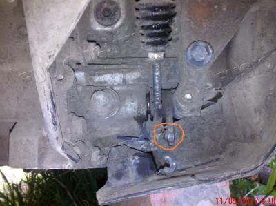

Всем здоровья.При маневрировании на охраняемой стоянке наехал на камень(был в траве ,да ещё темно).Сответственно включена 1-ая скорость(мкпп).После этого перестали включаться скорости.Визуально крышка закрывающая рычаги тросов вроде-бы целая.К чему готовится?На что обратить внимание?
Какие юридические действия сделать?Всё будет утром.

#3 Сообщение *Casper* » 10 май 2012, 23:13
мож тросики слетели? ручка кпп шевелится?

КАСКО-нет,ручка ходит свободно.
Сообщения: 16794
Re: Не включается ни одна скорость
#8 Сообщение Dima! » 11 май 2012, 08:33
Mr Phil,
Снимай крышку смотри рычаг и тросы.

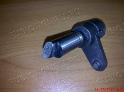

#10 Сообщение Mr Phil » 11 май 2012, 17:13
Тему можно переименовывать как "Езда по ямам и последствие этого" и закрывать.Под крышкой была обнаружена одна ,но ужасающая вещь.Сломан вал переключения передач.Офдиллер насчитал 12 килоруб.+детали+работа.Я в печали.

Re: Поломка вала переключения передач.
#12 Сообщение ANG » 11 май 2012, 19:03
Защиты картера нету?
Вот наглядный аргумент ЗА.
#13 Сообщение Mr Phil » 11 май 2012, 20:02
Согласен,была бы защита последствий могло и не быть.Только без неё 4 года проездил просто замечательно.
#18 Сообщение *Casper* » 11 май 2012, 23:30
Фигасе ямка.
Так это что ж теперь всю коробку перебирать?

#19 Сообщение Dima! » 12 май 2012, 08:31
*Casper* писал(а):Так это что ж теперь всю коробку перебирать?
Mr Phil, Я бы поискал по разборкам. может дешевле б\у коробку взять. Да и оффициалы по работам не идеал ценовой политики. Наверняка рядом есть толковая неофициальная СТО.
#20 Сообщение Mr Phil » 12 май 2012, 12:56
Dima!,принципиально несмотрю в сторону разборок,снятие ,дефектовка,установка коробки пока 12000р.
