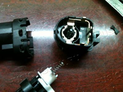

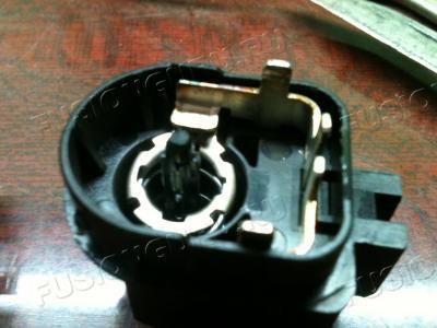

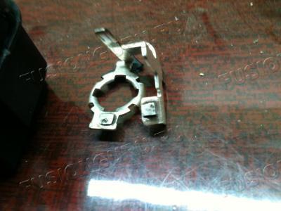

Пытался отремонтировать датчик стопа, весь изремонтировал, ничего не добился, только доломал, кажется. Как он работает, не понял: норм замкн или разомкн?
продан
- Сообщения: 42222
Re: Робот? Сцепление?
Один НЗ, второй НРTobOl писал(а):норм замкн или разомкн?

Там всего как бы один контакт, по крайней мере, висят на одном кольце, и как они в разную сторону могут работать? невозможно.
Хотя я так и не понял, как там должно работать.
