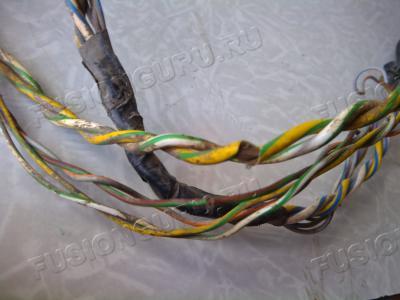

все ошибки уже искал здесь, стал подозревать лишь робот, снял кабель, ведущий к коробке передач, нашел 2 провода, у которых была нарушена изоляция и которые располагались рядом - подозреваю, что могли замкнуться... В общем починил этот кабель, как рассказано в этой ветке, поставил на место - ничего не изменилось. Акк снимал на момент демонтажа - монтажа кабеля, прозванивал китайским тестером КАЖДЫЙ предохранитель, все целы, уже и не знаю, что можно сделать, на всякий случай выкладываю фотографии и надеюсь на вашу помощь! Заранее огромное спасибо всем тем, кто откликнется!
Вот такие проводочки были практически на грани обрыва, т.к. они расположены рядом - могло быть замыкание?
Полностью восстановил изоляцию, как описано в этой ветке, с помощью изоленты.

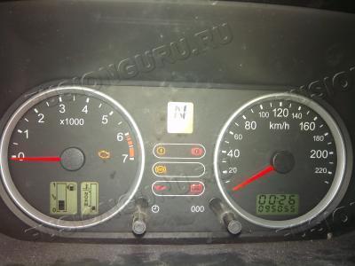

Приборная панель примерно в таком виде. Насколько я помню, раньше Шестеренка не горела, когда автомобиль был исправен...

Не обязательно! при не исправном AБС , двигатель не заведётся и появляется ошибка по коробке.
sergmoskvichev писал(а):Насколько я помню, раньше Шестеренка не горела, когда автомобиль был исправен...
При не исправном ABC с роботом, может не запускаться двигатель. Нужно нормальную сделать диагностику.
