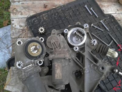

Бинго! спасибо большое за съэкономленное время и смлы!!timoha-07 писал(а): Все подряд снимать не надо, но кое-что придется. Снять моторы с коробки, на улице, отревизировать и поставить на место - ну максимум часа 3.( без ямы. Весь ремонт Ежа делал без ямы, кроме замены сцепления)
дело действительно оказалось в устройстве выбора передач. Шток 1 слетел с бобышки 2, причем с обоих сторон пластиковую часть сустава нагрели, плосканками поджали. На бобышку он сел с усилием. Непонятно что ему вдруг стало мало..
