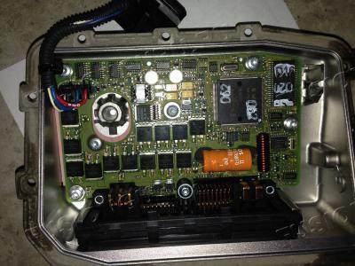

Решил таки и до ТСМ добраться и глянуть щетки. До щеток решил добраться без снятия трубок. Отрезал болгаркой часть кожуха, вытащил кожух и открутил корпус движка ТСМ. Там действительно щетки износились и не контачили. Купил щетки, подогнал под нужные и припаял. Шестеренка больше не появлялась, скоростя норм переключались, на вывешенных колесах погонял на всех скоростях все норм едет и ползущий режим работает. Осталась только проблема, что при включении зажигания(ключ в положение II) на табло пустое окно скоростей и появляется только при нажатии педали тормоза. При пустом окне скоростей в ТСМ гидравливака постоянно маслает, а в ИУПП шток выбора передач(тонкий) постоянно бегает туда-обратно,а шток переключения передач(толстый) стоит на месте. Успокаиваются они только когда нажимаю тормоз и на табло появляются скоростя, дальше они вроде работают в штатном режиме и проводят тест каждую минуту(штоки как положено оба)

склоняюсь, что коряво таки щетки поменял или дело не только в них, завтра все таки сниму полностью ИУС мб что-то прояснится ... да и жижу заменю.

В продолжение темы, снял ИУС, поменял щетки(все таки коряво в прошлый раз менял, осталось много износа от старых щеток в корпусе с магнитом движка) в самой плате явных выгоревших элементов не обнаружил, но это я так понимаю ни о чем не говорит(мб и сгорело что).
