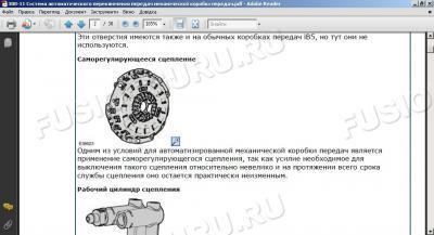

Была у меня похожая ситуация - стояло на ркпп сцепление от мех 1.4. Так вот на ркпп сцепление делает только luk и sachs. И сцепление от ркпп и 1.6 отличается корзиной (пружинки саморегулировки о которых говорилось выше). Как это сказывается или не сказывается на работе кпп не знаю.
Вот сцепление 1.6
А вот корзина ркпп (диски одинаковые)

Картинки корзины ркпп не видно. Т.е. мораль такая - диск совпадает с 1.6, а корзины разные? Так?

Другая картинка корзина ркпп
Корзины отличаются наличием саморегулировки на корзине ркпп. А так корзина с 1.6 станет на робот, но не известно, на сколько правильно и долго будет работать такой комплект.

#18 Сообщение suberr » 16 апр 2015, 21:20
timoha-07 писал(а):А вот "саморегулировка" в контексте "робот" это что? На корзине нет датчиков.
