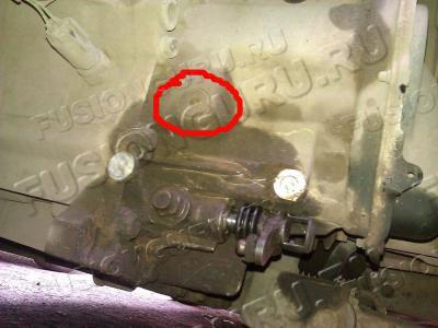

SotM, вы как фома неверующий, коробки механики и типтроника идиентичны. На этой странице две фоты ( одна по ссыли) сливного и заливного отверстия. На фоте в сообщении №27, заливное по вертикали вверху и чуть в право от заливного, виден только краешек. Оба отверстия со своими пробками, ну просто нагло в глаза смотрят, если снять сначала сервопривода с коробки ;)

Пойдём по порядку. На фото в сообщение 27 видна сливная пробка. Находится она как раз там где у меня немного тёк сальник (в отдельной теме я там отметился). Здесь всё правильно?
А где ж тогда заливная? Не до конца ясно.

Спасибо конечно за фотку, но как обычно, инфа не полная.
Выделил "подозреваемого":
Оно и является заливным? Если да, то откровенно, не помню такого отверстия под шестигранник.

SotM писал(а):но как обычно, инфа не полная.
На вас не угодишь :) Не припоминание такого отверстия - это не внимательность, всего-лишь. Или обалденной бородой из грязи все заросло, а это культур-мультур. "-Видишь суслика? -Нет. -А он там есть"(с).

timoha-07, ты пальцем в заливную пробку можешь ткнуть? :mad:

#38 Сообщение timoha-07 » 05 июл 2015, 12:47
Фоторедактором или словами?
timoha-07 писал(а):На фоте в сообщении №27, заливное по вертикали вверху и чуть в право от заливного, виден только краешек.
