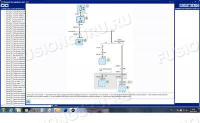

Так может от педали тормоза и плясать? Там же вроде два провода отходят - один на лампочки, другой на ЭБУ. Проверить эти провода на КЗ (в т.ч. и "лампочный"), если все в порядке - проверять ЭБУ.g_m_l писал(а):При нажатии на педаль тормоза появляется шестеренка на прибоке и звуковой сигнал
P.S. Сейчас посмотрел в "Третьем Риме" стоп связан с блоком управления РКПП и ЭБУ.
