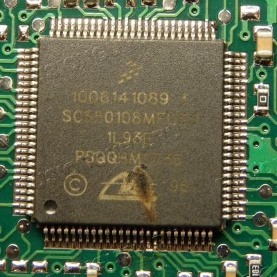

Всем спасибо! Дело было так, ELM 327 показал что ошибка связи с АБС. Прозвонил КАН провода до С-800 и до С-676, целые. Очень не хотел но пришлось снять блок АБС. В нём что то очень не хорошо брякало внутри если потрясти. Транзистор отпал и закоротил две ноги чипа, чип малость почернел :weep: Вот и всё.
простите за фото, телефон не очень

наши блоки похоже,одна и та же филиппинка собирала :by: думаешь от этого выскочила шестеренка? У меня на вид,плата чистая,хотя черт знает, может тоже на кочке,куда то коротнул.[/quote]
Я ошибки сбрасывал, пропал чек и надпись о неисправности коробки пропала, шестерня и абс так и висели. А когда завёл снова повылезало. Провода CAN с АБС идут на блок сцепления, так что я думаю шестерня тоже вызвана отсутствием связи с АБС.
Добавлено спустя 16 минут 57 секунд:
Кто то такое перепаивал? Я дружу с паяльником, но не на столько :) Чип нашёл в Китае, ~1100 рублей .

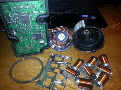

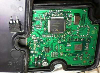

вот что получилось,особенно не аккуратничал,просто раздербанил :smirk: обмотка сгорела и детальку отвалившуюся,где то посеял,в поиске по дому.
1 520 659 артикул электроники в экзисте,на момент просмотра стоил 10225 р.

Фуськовод, о да ты маньяк по части разбирания на "молекулы", не вижу на фоте гидроблок, либо он ещё цел, либо ты уже так же "тщательно" выковырял все заглушки гидроканалов? В моём вопросе тайно надеялся на не изувеченный сам гидроблок ...

Судя по фото, отсутствует тот же транзистор, что и у меня :)

сам гидроблок не ковырял :smirk: поставил обратно чтобы тормозуха не вытекала,единственно как видишь, снял крышку моторчика.На фото не видно,подшипник заржавел,соответственно место посадки его на гидроблоке тоже все в ржавчине.Мне он не нужен отдам даром(безвозмездно),после того как поставлю другой блок.

ну да все как у тя, моторчик заклинило и возможно этот транзистор(или что это вообще за деталька :insane: ) начал нагреваться и просто отпаялся, я так думаю!Сначала перегорал предохранитель,раза три а потом абс вообще пропал,и как раз ехал по плохой дороге и на кочке,видать отпаянная деталька,что то коротнула.Во всяком случае,надеюсь что коробка встала из за этого,момент истины будет послезавтра, когда поставлю другой блок абс.
