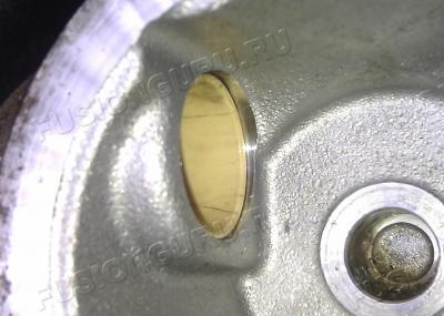

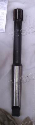

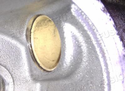

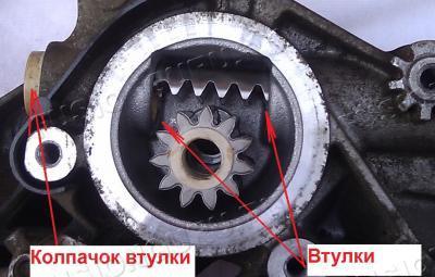

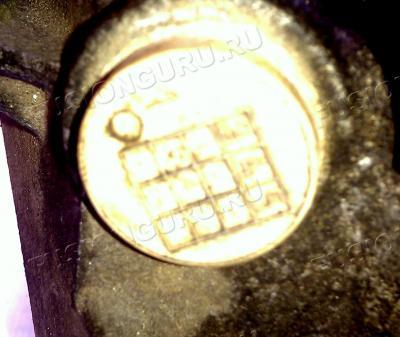

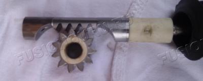

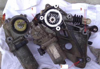

Дубль два. Сорри, что долго не появлялся, но как на Руси заведено пока жареный пятух в попу не клюнет - мужик не перекрестится))))
Выскочила у меня замечательная желтая шестереночка!)))
Дело было так:
1) При переключении с 2 на 3 и с 3 на 2 коробка переходит в неитраль и ростут обороты, хотя педальку никто не нажимал. Иногда обороты поднимались до отсечки(красная зона и комп вырубал газ). Машинка при этом не дергалась и катилась на неитрали тележкой))), со второй попытки 3 или 2 включались нормально и происходило это не часто может быть раз 3-4 дня. На одной из этих перегазовок вылетела желтая шестеренка.
2) Залез под бампер снял пластиковую защиту подергал рукой шток коробки. Мертвый клин. Достал монтировку слегка потюкал -пофиг. На тросе доехал до гаража. Там залез и газовым ключом чуток даванул шток и о счастье всё закрутилось завертелось)))) Короче жена по городу 3 дня посля этого ездила)))).
3) Я сильно обеспокоился посетил интернет искал конкретно клин штока и проблемы со втулкой. Нашел на форуме конкурентов, почитал. Сильно мне их советы не понравились. Судьба свела мну с 2 конструкторами-ракетчиками. Обратился и к ним с мольбой, что делать, клинит втулка - собакО. И молвили они мне, вали на завод металлорежущего инструмента и добудь там волшебную штукенцию - РАЗВЕРТКУ. Да не простую, а хитровздрюченную. Нужно искать D16 H11/. Сия колдовская формула означает точность от 0 до +0,09. Оснастили они мну штангелем цифровым, поверенным надысь.
Поехал я на сей завод. При нем магазин. Выписали мне квитанцию на покупку сией волшебной развертки. Пошел я на склад за тридявять цехов. И кады пришел попросил я кладовщика принести мну не 1 развертку, а 10 и обмерял я их одну за одной, пока не нашел я штукенцию диаметром 16,05.
4) На яме за час снял, разобрал, проточил и машина реально полетела переключения скоростей просто не заметно. Машина просто стала другой. Оказывается робот вообще не тупит.
Откручиваем 3 винта. Первый находится сверху по аккумулятором. Сверху к нему подлезть просто не реально. Зато подобраться к нему снизу сидя под машиной на ощупь проще простого. Откручивать лучше в порядке нумерации, а то очень неудобно потом отсоединять блок от коробки передач. Там нужно просто сдернуть 2 пластиковых шарнира.
Собственно сами злодейки. Свозная правая и не сквозня левая. Левая, в которой и проблема, сделана одной деталью с колпачком и вклеена чем-то по консистенции напоминающее гипс. Ковырял иглой - чисто мел. Втулки очень тоненькие материал похоже пластик с керамонаполнением. Не фторопласт! Втулки сильно деформировало. Если глядеть внутрь и на шток, то видны несколько участков потертостей(вид долматинца, где терлось черные следы). В глухой втулке из - за сильного трения накопилась масса подобная той, что возникает на точиле , когда на нем часто нож правишь. Размочил VDшкой и тщательно удалил все салфеткой. Рукой погонял шток. Двигается с заметным усилием, если чуток давануть в глубь, то вытащить можно только тисками. Руками мне сил не хватило. Дальше ввел РАЗВЕРТКУ через сквозную втулку и прошел глухую до конца. Когда вынул развертку на ней тонкие (аж прозрачные) стружки. Усилие не очень большое вначале легко крутилась рукой, а потом пришлось чуток помочь плоскогубцами. Вставил шток и АбАлДеЛ шток реально плавает, как пузырек в уровне. Блок наклоняешь и он плывет. Усилие нулевое. При малейшем наклоне шток реально плывет))))). Игрался как ребенок.
Колпачок. Его хорошо видно сверху. Если смотреть вниз вдоль стенки аккумулятора сразу его увидите. На некоторых форумах его рекомендовали сломать и проделать всю операцию без съема блока. Сильно не рекомендую. Материал похож на керамику и при взломе мне кажется втулка просто расколется.
Собственно сама развертка.
Машина на ходу. Момента переключения скоростей стало не заметно вообще. Нет рывка, нет нарастания оборотов. Машинку как подменили.
Очень важно. Категорически важно. До конца ремонта сдернуть клеммы с аккумулятора!!!! Кто то писал уже если со снятыми моторами повернуть ключ, то машина свихнется. Там какой-то сбой и она решает, что она не робот, а механика( я не проверял, но меня об этом несколько человек предупредило) и тогда только перешивать прошивку.
