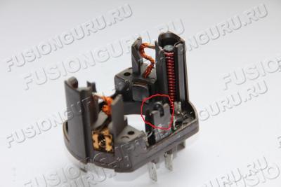

Подскажите что за штука на щеточном узле на фото и как ее проверить.
Сообщения: 11276
Re: Почему не перестает отрабатывать ИУС после вкл зажигания
#12 Сообщение timoha-07 » 10 фев 2018, 22:23
То датчик считающий обороты якоря (сектор в пластиковой бобышке под ламелями). Фота твоя? Как зачеканил хвосты щеток к контактам дросселей?

timoha-07 писал(а):Фота твоя? Как зачеканил хвосты щеток к контактам дросселей?
Фотка местная-не моя.Хвосты подшкурил наждачкой намотанной на метал.вал подходящего диаметра.
Так датчик этот есть методика проверить,может он крякнуть?

Хвосты это токоподводы, медные. Если сам механически не воздействовал ( не корректно) на тот датчик, то забудь про него, не в той стороне ищешь неисправность. У тебя нет ошибок по ТСМ! и не ищи там "чёрного кота"))
