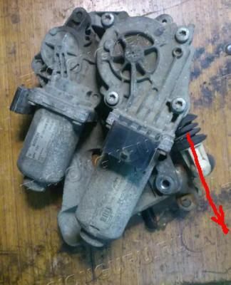

НИЧЕГО с машины снимать не надо кроме защиты картера и пластмассовой защиты блока сервоприводов снизу .Gazza писал(а):Сегодня посмотрел, впринципе коробку можно ведь снять через капот сверху, чтобы шток сервопривода подергать?
Передвинуть шток сервопривода вниз
Оставьте в покое колесо и фару . Все видно и удобно сделать снизу .Можно для большего удобства повернуть колесо

Не надо целиком всем телом залезать под машинку . Достаточно заглянуть/увидеть/ протянуть руку с ключом и отвинтить болтики , которые держат защиту и два винтика удерживающих крышку кожуха сервоприводов .

Gazza, все доступно без поддомкрачивания но со снятой защитой и фарой слева. Да и защита без домкрата снимается. Тонкую тягу снимаем с шара рычага аккуратно! - не сломай фиксаторы в пластике. Оттопырь "пыльник"( типа поролоновая шайба) прысни в шарнир любым спреем ( только не лакокрасочным))) ВД, карбклинер и т.д. и шлицевой отверткой как микромонтажкой ( с большим жалом) от рычага с шаром в оголовок пластиковый. Дождевик на себя, картону или пеноплен, пупырчатку и т.д. под себя Главное без ущерба расцепить тонкую тягу и не порвать пыльник на шарнире большого "Г"-образного рычага, не сломать разъемы, не ушатать силиконовые прокладочки в разъемах и открутить три торксовых болтика))) Все остальное в тепле, помыть- почистить редуктор ( все по тексту ссыли от Александра) и потом макнуть доброго кира, не - сначала помытое смзанное поставить на машину, а потом кирнуть от простуды. Только смотри не перепутай!

Что-то по картинке не могу понять что дергать нужно
Добавлено спустя 12 минут 16 секунд:
Вот эта белая фиговина с маленькой гофрой снизу закреплена на металлической планке и имеет свободный ход максимум 2 мм

Оттопырил пыльник, брызнул вэдэшкой, но что-то шарнир этот не расстыковывается, сильно дергать боюсь
Добавлено спустя 12 минут 29 секунд:
Ну пипец, не снимается!
Добавлено спустя 12 минут 42 секунды:
Блин! Снял шарнир
Добавлено спустя 21 минуту 1 секунду:
Может я чего-то не понимаю, но у этого штока нет свободного хода, максимум 2 мм туда сюда
Добавлено спустя 19 минут 39 секунд:
Теперь нужно вывинтить три винта? Два снизу вижу, а третий где-то сверху его нифига не видно
