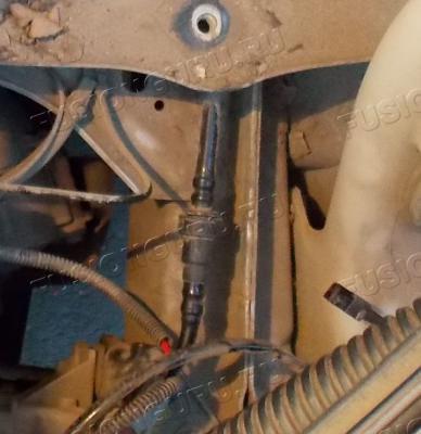

Пытаюсь снять исполнительное устройство, но стопорнулся на шлангах с тормозухой.
Не могу сообразить как разъединить этот самый "быстросъем" с гибкого шланга, тот который наверху. Также не могу сообразить как отсоединить разъем, который находится внизу ИУСа, тонкий металлический куда-то уходящий.
Боюсь как бы не сломать чего нибудь.

Стопорится "П" - образной скобой поперёк оси шланго-трубки, вынимать ее полностью за перемычку "П". На стальной трубке (под модулем) не профукайте уплотнительный манжет. И сервисный порт( тот что для прокачки) на выжимном также стопорится.

Я, в принципе, догадался что там стопор в форме буквы П, да вот как его вытащить? Снаружи нет никаких выступов чтобы можно было безболезненно вытащить данный стопор.timoha-07 писал(а):Стопорится "П" - образной скобой поперёк оси шланго-трубки, вынимать ее полностью за перемычку "П".
Манжет? И как отсоединить трубку от модуля?На стальной трубке (под модулем) не профукайте уплотнительный манжет.
Еще до него пока не добрался. Как именно он спорится? По какому принципу?И сервисный порт( тот что для прокачки) на выжимном также стопорится.
Были бы картинки с комментариями - так это вообще супер. Как с разъемами жгута, по картинкам сразу понятно куда, кого и зачем.

На фоте видны поперечины "П" ( слева штуцер он же сервисный порт) под них тонкой шлицевой отверткой поддеваем и полностью вынимаем вверх. Внизу на модуле тоже самое. Магистрали и сервисный порт плотно сидят.
То что на вашей фоте это быстросъемное соединение на "подаче" к модулю от бачка с тормозухой.
"Манжет" это образно назвал, потому как то уплотнение соединения внешне похоже, и часто его теряют при снятии стальной с трубки с модуля.

Пока еще до своей машины не добрался, чтобы посмотреть еще раз это быстросъемное устройство. По памяти не могу себе представить куда ж там можно запихнуть плоскую отвертку, чтобы там чего-нибудь поддеть.
И насколько я помню, внизу на модуле на трубке одето что-то типа кольца в форме буквы С, и её вроде как можно разомкнуть. Или может я там чего-то не увидел. Детальных фоток не нашел в инете, и сам не делал, чтобы здесь выложить.

И точно такая же скоба есть и на быстросъеме? Просто не помню чтобы она там была.

" Быстросъем" расстегивается нажатием на цветные пимпочки и выниманием из него штуцера, как на расширительном бачке антифриза, как на топливной рампе, как на гидроусилении, как на ТФ, как на модуле бензонасоса ("П" образной скобы там нет). Пластиковый кронштейн в виде "С" на модуле сцепления - да клипса -скоба. Стальная трубка внизу просто встегнута в клипсы

Цветные? Я тогда вертел его в руках и цвет вокруг него был только черный. Сегодня нет доступа к машине, так что в очередной раз пощупать не удастся. Хотя бы на моей фотке (или какой нибудь другой) можешь показать куда нужно нажимать то?timoha-07 писал(а):нажатием на цветные пимпочки и выниманием из него штуцера

На твоей фоте видна слева вертикальная лыска, в ней что-то серое - это пимпочка, диаметрально соединению вторая лыска, "кнопочки" заподлицо с лыской.
И еще, судя по фоте, грязи внутри валом, хлопотно без шаманства будет. Если нет компрессора помимо подкачки шин, то спреем ВДешным или "карбклинером" продуть там и не раз. Пыль набившаяся туда не даст ходу замку, можно сломать замок.
