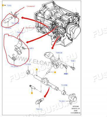

Выяснили в чем проблема была! Сломало на пополам Штифт одна часть провалилась внутрь и заклинила механизм кулисы, ИУПП исправно шлейф исправен, ИУС исправен! Вот так же мне в 4 сервисах говорили у вас проблема с ИУПП, чуть в МСК в форд - робот не отправил! а в итоге один сервисмен с большим опытом посмотрел на работу и сказал 100% клин в коробке, сняли разполовинили и все стало ясно! 1 руб контрактный штив и кулиса сборка, адаптация РКПП работает как новая (сцепление то заменили на новое с выжимным)! Мне сказали что за 7 лет работы с фиестами он первый раз сталкнулся с такой проблемой! Вот так вот! и такое бывает!BigMik писал(а):Снимайте исполнительное устройство ("Робот на коробку"), разбирайте, мойте, чините. http://www.fusionguru.ru/forum/viewtopi ... 80#p209980Sokol353 писал(а):заклинил шток который идет от электр моторов в коробку! монтажкой побывали его пошевелить, не шевелится!

Так то да, "нонсенс". Либо коробуля сухая, либо при прежних "клинАх" "ИУПП" кто то шибко сильный нейтраль коробки выставлял, от "души".
