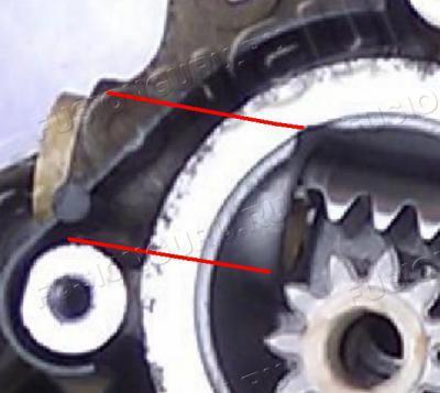

kaluk писал(а):Вынимаете шестеренку ,отодвигаете шток вниз как можно дальше и трете в дырке стенки
Аккуратно с советом маньяку выворачивающему инструмент в бараний рог)))
Он ведь (агонист) может наглухо рейку (шток) редуктора вправо (по фоте) загнать.
Под гофрой меж рейкой редуктора (штоком) и наконечником ( пластиковый белый) есть штифт выбивать его надо ( но это на снятом с коробки) и отстегивать наконечник с шарнира... Gazza, прежде чем туда лезть обязательно поспрашивай за все сомнительные, на твой взгляд моменты. Ни чего зазорного в том нет, тем более хуже нет чем на Красной Площади заниматься сексом ( советами замучают))).

Шкурить ( застревает шток ) дырку в этом месте .
Мазать чем то или нет вопрос спорный . Кто то чем то мажет , я не мазал никогда
ps Ехать конечно можно и 300 и больше км , но защиту картера я бы временно ставить не стал . ;)

Алексей, в том месте мазать даже вредно ( воздух в замкнутом объеме будет пружинить) а вот с другой стороны втулку мазать со стороны под пыльником-гофрой очень даже нужно ( от ЛМ "белая грязезащитная"). Материал втулки и глухой втулки, на предмет трения без смазки самодостаточен там композит.

Gazza, если "чудо" осенит тебя и ты все-таки открутишь крепежные болты, то тест на качество ревизии втулок тех простой: рейка редуктора без шестерни должна двигаться под своим весом.

Gazza писал(а): Но думаю винты по второму варианту тоже не подарок, тем более там так неудобно что-то крутить, а тем более я пока слабо представляю как там умудриться качественно зачистить эти втулки, очень все тесно и мало места.
Винты эти и удобно и легко откручиваются .
ps Может и пригодится
Когда у моей машинки такая бяка приключилась , подсказать было не кому и я много перепробовал и намучился прежде чем .
Не было ни опыта ни подходящего инструмента Я пытался зачистить не снимаю блок с машины и случайно отверткой сломал пластиковую пробку над выходом штока . Но не бывает худа без добра ... оказалось я все правильно сделал . Сломав эту пробку легко добраться СВЕРХУ и зачистить стенки 'дупла ,
Пробку я подбирал от всяких лекарств ,а оказалось что вот она , на столе в бутылке коньяка , которым мы отметили удачное завершение ремонта :D
(пробку срезать , пластмассовую крышку на клей и на место старой )

Gazza писал(а):Д
Мне бы нижний левый победить, а как крутить верхний не знаю, я его сегодня только увидел, как подлезть туда ещё не пробовал.
Добраться "гибкой " отверткой очень даже легко .
