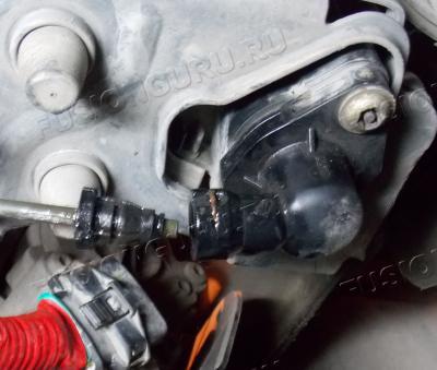

Кто подскажет, имеется трубка которая подходит снизу к исполнительному устройству. Вот моя фотка:
Насколько я понимаю, то на кончик этой трубки одевается маленькая прокладка. Или её там не должно быть? Просто одна какая-то выпала, когда я первый раз вытащил трубку. Фотки самой прокладки (сальника) нет. Я её ставил и так и эдак, всё равно подтекает это место. Тормозуха почуть-чуть сочится.

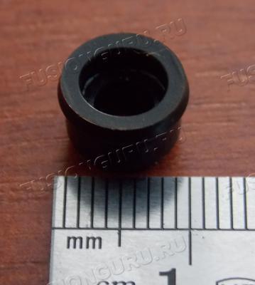

Ааа, ну тогда ладно, вроде бы оно и одето в данный момент. Если не ошибаюсь, то оно имеет следующую форму: с одной стороны узкий диаметр, а с другой широкий.fidel1970 писал(а):А... наврал. Одно там колечко.
Это колечко можно и так и эдак одеть на металлическую трубку. И вот вопрос: как правильно она должна сидеть?

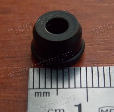

Вскрывал сегодня свой шланг. Есть там такой манжет. Сфоткал его немного (последняя фотка немного не в фокусе).timoha-07 писал(а):типа манжеты
Одел широкой стороной на шланг, а узкой вставил в ИУС. Вроде как плотно всё вставилось. Одел скобу. Прокачал тормозуху. Включил ключ на предстарт, чтобы робот прокачал. Минут 15 подождал. Завёл машину, скрежет задней передачи. Выключил движок, включил на предстарт, еще ждал минут 20.
Залез под машину проверить... Подтекает эта зараза. Т.е. первые минут 20 всё в порядке, а спустя где-то минут 40 начинает по чуть-чуть капать.
Может этот манжет испорченный? Визуально он выглядит нормальным. Что там еще может подтекать то?

Дим, вот же он:
SotM, а фоту того места откуда течь?user39 писал(а):Номер кольца, которое теряется и без которого течет 1430502

В смысле? Я же несколькими постами выше выложил фотку откуда происходит течь.timoha-07 писал(а):а фоту того места откуда течь?
- Сообщения: 11270
Re: Ошибка P0810 Clutch Position Control Error или замена щё
Смысл в том что на той фоте не понятно, до или после ремонта ТСМ. Коментов нет, "догадайся сам". Тем более на фоте без уплотнения а оно или внутри ТСМ осталось или на полу, и как то уплотнение поставлено не наизнанку ли? Ладно, не буду умничать. Машина ваша, умничайте и пежтесь с ней сами.

Когда менял ГЦС ,то манжет натягивал на эту трубку(было слышно как манжет зафиксировался на трубке) , потом когда вставлял трубку в ГЦС она очень хорошо зафиксироваласьSotM писал(а):Кто подскажет, имеется трубка которая подходит снизу к исполнительному устройству. Вот моя фотка:
