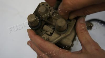

Ура! Сегодня забрал машину из сервиса. Обошлось без замены блока ТСМ. Пришлось самому облазить кучу форумов, но всетаки решение было найдено. В сервисе по понятным причинам ремонтировать его не стали - предложили заменить (блок под 80..... руб). Пришлось брать все в свой руки.
Снял ТСМ, разобрал, визуально проверил электронный блок и заменил щетки двигателя. После отдал в сервис где установили и провели обучение блока.
По отзывам владелцев машин с такими коробками (не обязательно Ford) проблема (износ щеток двигателя блока ТСМ) у всех возникает через 130 - 150 т.км.
Если кому интересно пишите. Могу выложить фотоотчет.

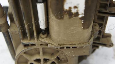

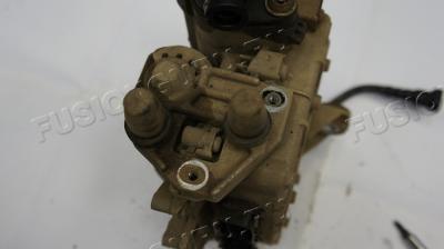

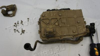

1. Понадобится бита - пятилучевая звезда TS20 (надо искать в автомагазинах звоните спрашивайте). Сам брал не биты, а г-образной формы ключи. На мой взгляд удобней ключом г-образным TS-20.
Уточнение - для разборки двигателя потребности в этих битах нет. Нужны только чтобы вскрыть мозги.
2. А также типовые битки - есть в большинстве наборов.
3. Для снятия корпуса двигателя понадобится открутить 4 болтика. Типовая бита с 6 лучами.
В момент снятия необходимо приложить определенное усилие:
- жестко держите руку при стягивании корпуса (мощные магниты могут резко дернуть в сторону)
- как только ослабнет магнитное поле от магнитов (в момент их отведения от якоря) - якорь может начать резко и быстро вращаться (у меня было так).

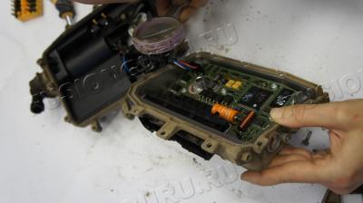

Блок с электронными мозгами я вскрывал не с целью заменить щетки, а для того чтобы убедится что явных повреждений нет. Так как никто не сможет вам сказать в чем неисправность блока. Это пока вкратце.
