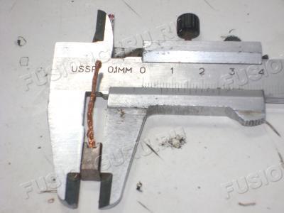

Пришли щетки. Вот такие.
Номер по каталогу Exist - 0.1790.1
Номер на коробке - 3137014109/100
Стоимость 297,91р за комплект из 2шт

SNA, Оооо, благодарю за фотки. А какие точные размеры этих щеток?
После разбора ИУСа попробуй на бумаге порисовать старыми и новыми щетками, и примерно можно понять какие из них мягче/жестче.

SotM писал(а):Оооо, благодарю за фотки. А какие точные размеры этих щеток?
Хотел заснять фото щеток со своим электронным штангелем, но оказалось что так давно им не пользовался что села батарейка. Как заменю - сообщу точные размеры Д/Ш/В
