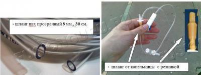

ZanZag писал(а):какая трубка нужна? обычная капельница подойдет?
Что-то типа этого...

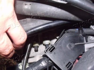

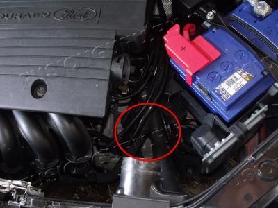

fidel1970 писал(а):SNA, можешь "краник" сфоткать?
Если на механике такой-же могу и я
Так чтоб заметней было видно где искать.
Re: Как прокачать сцепление на роботизированной коробке?
#24 Сообщение fidel1970 » 25 июн 2011, 13:52
maxs-vd, отлично! Добавлю в Галерею. :hat:

ZanZag писал(а):только как же вы туда шприц коннектили?
На фото выше есть капельница, вот на ней есть резиновый набалдашник, он плотно с одной стороны обжимает трубку капельнеци, и сама резинка на силиконовой основе растягивается прилично! для использования обратного конца.
