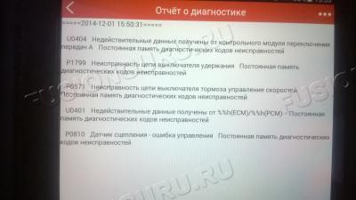

уровень в норме. все сухо. смотрел первым делом. Жгуты на первый взгляд в норме. Машинка ездит не каждый день, но и не стоит по долгу. Правда водитель новичок.
первая, это какая?" Р0810. (в сохраненных еще P1799 - неисправность цепи выключателя удержания. и P0571 - неисправность цепи выключателя тормоза управления скоростей )"
там еще были
U0404 недействительные данные получены от контрольного модуля переключения передач А
U0401 недействительные данные получены от %%h(ECM)%%(PCM)
втулки?
но сейчас висит только "наша" ошибка. И вообще ничего не происходит (как у многих, через энное кол-во раз удалось запустить, тронуться и тд.) авто мертвое, только зажигание горит, да на приборке неисправность корообки - вкл. нейтраль.

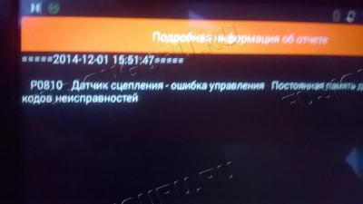

по ошибкам
было так:
теперь вот так
там еще были
втулки?
Добавлено спустя 13 минут 52 секунды:
Re: Ошибка P0810 Clutch Position Control Error или замена щёток
по ошибкам
было так:
теперь вот так
