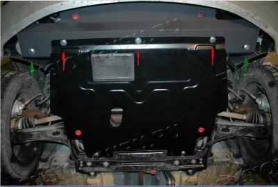

#21 Сообщение *Casper* » 03 июн 2012, 22:43
Dima! писал(а):Хотя можно и вместе с балкой.
У меня не выйдет. Бампер не даст.
Сообщения: 16794
Re: Проблема с Роботом на Fusion
#22 Сообщение Dima! » 04 июн 2012, 08:38
Я к тому что можно крутить вот эти три, а можно эти два.
#23 Сообщение *Casper* » 04 июн 2012, 09:42
Я это понял, вот у меня 2 и не дадут вывалиться защите из-за бампера.
