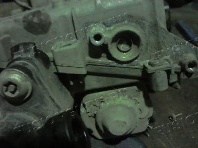

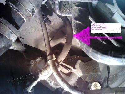

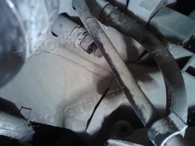

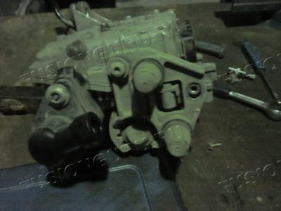

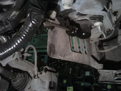

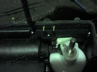

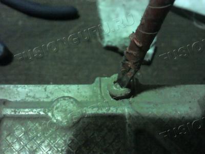

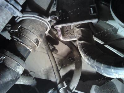

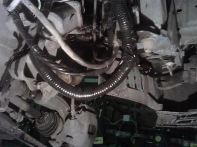

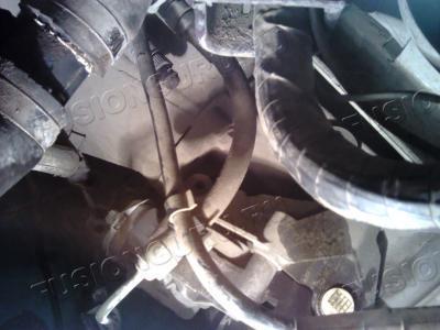

Из-под машины открывается вид на ИУС, снизу надо снять трубку с тормозухой, т.е. подцепить скобу и тянуть на себя в сторону. То, что выльется - пофигу, но выльется на вас, поэтому лучше подставить посудину и заткнуть тряпкой отверстие.

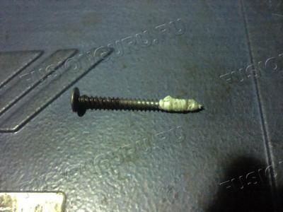

Кстати, не забываем, что вначале нужно разъединить сверху, и в трубку от бачка с тормозухой вставить что-то подобное (шуруп с лентой фум)))
При разборе ИУС возникает проблема с подбором ключа, ибо там пятизвездная выемка со штырьком посредине. Я таким не запасся, а поступил как когда-то давно с подобными: тонкой отверткой и молотком срубил штырьки
а затем другой примерно по ширине между двух лучей звезды молотком же для надежности забил и аккуратно с силой начал отворачивать - нормально все
По ссылке выше, располовинить сразу не удастся, ибо один болт находится как раз как бы в окошке фиксирующего кронштейна, поэтому его придется снять перед располовиниванием

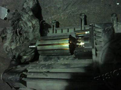

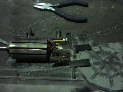

Для снятия реостата понадобится торкс Т6

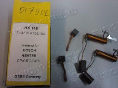

Щетки по образцу мне предложили вот такие (320р), и за писятрэ припаяли там же
Фиксаторы: в пластине пропИл, и одна половинка загнута немного в сторону, и упирается в стенку, тем и фиксирует.
Защитные пластины по-моему составляют одно целое с крышкой (все из пластмассы, и нигде не увидел щелочек даже). Поэтому отломил, а когда все собрал, на всякий случай приклеил на суперклей

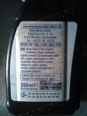

Собрав все обратно и поставив на место, нужно заполнить системы сцепления жидкостью. Для этого купил оригинальную (ибо недавно у официалов менял жижу в сцепе) за 200р 250мл

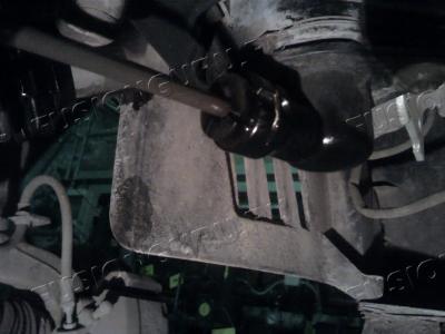

Сверху товарищ через воронку заливал, а я снизу контролировал выход через отверстие, вышеобозначенное на фотах. Примерно вошло половина бутылькА. (как только полилось оч. хорошо - заткнул трубкой уходящей и зафиксировал). Сверху у него полная трубка, быстро соединяем с отходящей от бачка, выдернув шуруп. И смотрите, чтобы в бачке жидкость не убыла ниже критичного.
Все соединив, и налив полный бачок, приспособил вот такую замуту: шприц с резинкой от капельницы

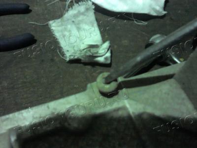

Далее (при снятом коробе аккума) находим кранчик прокачки системы сцепления

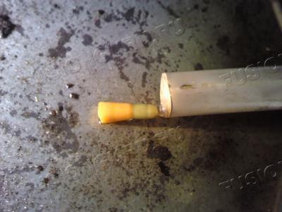

Пластмассовый штуцер, с круга спилены сектора с двух сторон, на неспиленных нарезка, очень удобно крутить. Против часовой открыто - выкачиваем шприцем полный, по часовой закрыл - слил со шприца. Три раза пузыри бегом друг за другом мелкие гурьбой выскакивали. Оставшиеся полбутылька подливал в бачок, кончилась и уровень к нижнему краю горловины подошел, закончили процедуру.

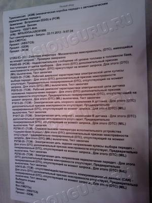

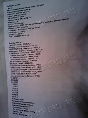

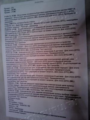

Поехал по дороге, переключается как раньше. У официалов дали распечатку, выкладываю:
Похоже, они нифига не поняли, ведь при таких результатах это не машина а труп. Как я приехал тогда к ним?)))

Олег, :hat: . Якорь со стороны противоположной коллектору "копченый" или грязь ( на вид как грелось железо) и сам якорь во втулках ..то есть каков износ ( черезмерный зазор в них сильно укорачивает жизнь щеткам)?
TobOl
Как бы электрик
Сообщения: 449
Re: Робот будь он неладен
#28 Сообщение TobOl » 24 ноя 2012, 13:50
Тень так упала, наверно
Износа нет, но вал сухой, с той стороны мазнул графитовой смазкой, а также вал на фото с реостатом

И, кстати, при отыскании штуцера, верните хотя бы одну фоту издали, потому как непонятно в принципе, как искать. Я долго не мог найти, даже нашедши фоту в ветке , где выложили "как на мехе", практически случайно наткнулся, ну очень сильно рылся, и от компа к двигу несколько раз бегал; надо, чтобы было как можно наглядней и доступней.
