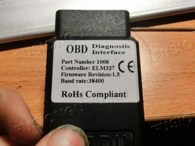

sergey61, оригинальной прошивки 1.5 нет в природе. Следовательно это кетай 100%
Но тем не менее, как показывает практика, адаптеры работоспособны. Может чего-то не могут, но работают.

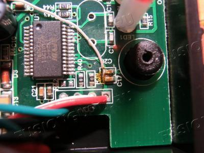

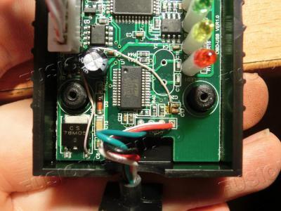

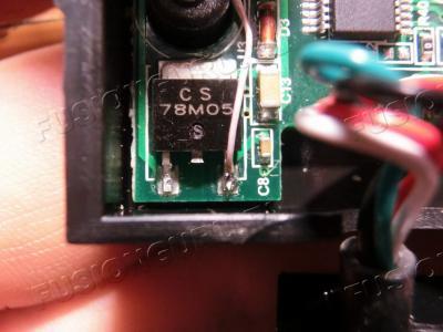

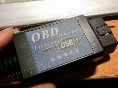

Один наш форумчанин купил такой вот:
У него он не заработал. Глючил и отказывался читать щиток. На этом все встряло.
Сейчас попал ко мне в руки. По кишкам пока все грустно, не могу точно определить проц. Затерто блин.
Но адаптер заработал корректно после установки перемычки
Паялось на скору руку, чисто для "а вдруг". Заработал девайз. АБС показывает. Скорость тоже стал поддерживать отличную от 38400
Есть в его проге несколько косяков. Отзывается тоже как 1.5 эльм.
