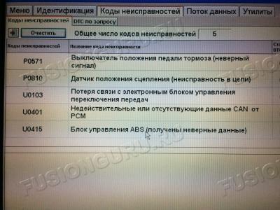

sabrenator
- Сообщения: 4
- Зарегистрирован: 24 июл 2014, 21:12
- Полное имя: SABR
SotM
- Сообщения: 942
- Полное имя: Тень разума
- Откуда: Ростов-н/Д
Re: Проблемы с роботом? Подскажите что делать.
sabrenator, По поводу ошибки P0810 написано куча тем
