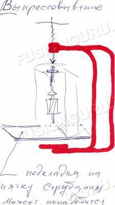

SNA, только "осенило" - есть готовый съемник, только чуть "напильником доработать":
Плотницкие струбцины с шириной скобы как длина модуля сцепы есть, снять тарельчатую шайбу и оформить конус под вал якоря, но выдавливать якорь с надетым на блок дюралевым корпусом ( блок в сборе, но контактный разъём от якоря отстегнут).

Ну трындец :lol: "система ниппель - туда дуй, обратно шиш" Мы про запрессовку или снятие говорим?
Подшипник в модуль вставляется снаружи! Чтобы снять якорь, лапу струбцины упирать в сторону модуля, противоположную подшипниковой стороне, винт струбцины с торцем обработанным под конус упереть в торец вала со стороны подшипника.
А запрессовывать якорь как ты сказал, но головку торцевую или обрезок трубки упирать во внутреннюю обойму подшипника.

На эскизе не показал, но оно и так понятно: чтоб при выдавливании вала , корпус по диагонали не вело, можно "вилку" на подложке "пяточной сделать или малой струбциной прижать к большой.
