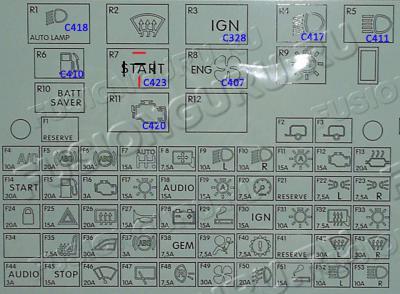

#82 Сообщение Gazza » 02 июн 2017, 19:42
Сцепление выключено - как убедиться?
Замкнуть провода стартера можно чем?
Сообщения: 42215
Re: Неисправность робота. Что делать, когда все перепробовал
#83 Сообщение *Casper* » 02 июн 2017, 19:44
R7 - замкнуть проводом красные контакты в колодке.
Ручник и кирпич подложи на всякий случай.
Gazza писал(а):Сцепление выключено - как убедиться?
Gazza писал(а):Замкнуть провода стартера можно чем?
Походу лучше в сервис.
