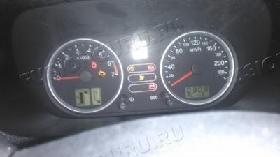

Здравствуйте!
Такая проблема. В мороз на сигналке слетели настройки и не сработал автозапуск. В следствии чего сел аккумулятор. Думаю фиг с ним, пошел пешком. После чего отец ничего не спросив взял другой клуч, открыл машину не снимая с сигналки и снял акум, унес на зарядку. Зарядив его поставил, завел, прогрел. Вроде все норм. Через пару часов пошел опять прогревать, заводит машину, вылазиет шестеренка, машина естественно не заводится, для меня причина не ясна.
До этого меняли блок управления коробкой, привязывали все ок, есть ощущение, что опять нужно ее адоптировать, но может я ошибаюсь.
Может у вас есть предположения?
Помогите кто чем может)

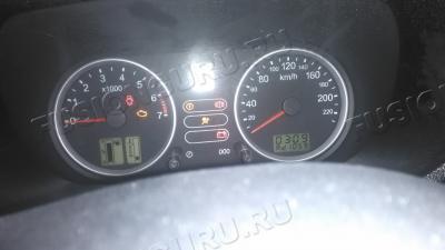

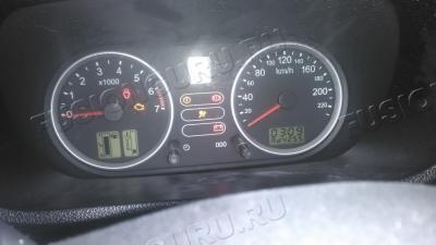

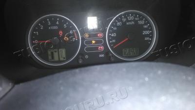

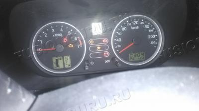

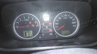

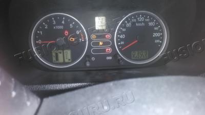

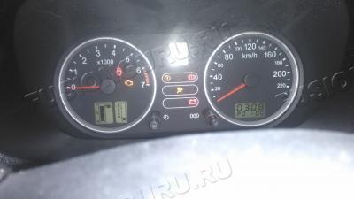

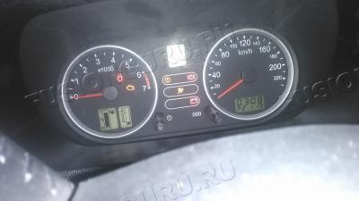

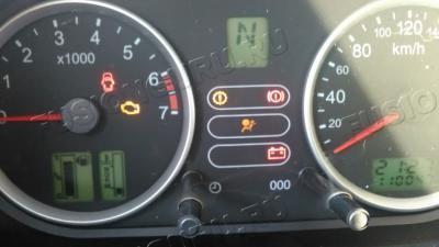

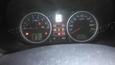

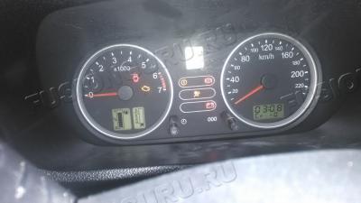

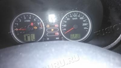

Добавлено спустя 21 минуту 12 секунд:
Сходил, показателей море. Ничего не понятно, все сфотал. Из увиденного понял, что заряд батареи 11.7, если бат-это она
Добавлено спустя 16 минут 25 секунд:
Вот фото
Добавлено спустя 18 минут 31 секунду:
Я как понял, он показывает 4 ошибки:
B2255 PASSENGER AIRBAG CROSS LINK TO ANOTHER FIRING LOOP - LOOP #2
B4255 FRONT WASHER REQUEST TIMEOUT
B1059 PASSENGER AIRBAG CROSS LINK TO ANOTHER FIRING LOOP - LOOP #2
B0150- не находит

Сегодня зарядил акум до 13, поставил, та же беда.
Пробую первый раз заводить, включаю зажигание, ошибка не загорается, пробую заводить, мигает нейтраль.
Второй раз включаю зажигание, моргает шестеренка.
Щас пойду свечи смотреть...
