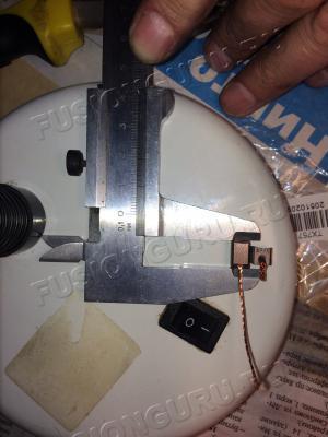

Снимаешь ИУС, разбираешь и меняешь) Я разобрал только одну часть, где сам якорь, отломав пластиковые защиты, вытащил щётки, новые подточил что бы влезли и пружина могла войти. Щётки брал вот эти IKA 0.1790.1, они идеально подходят по толщине, по длине пришлось подгонять их шкуркой нулёвкой.
