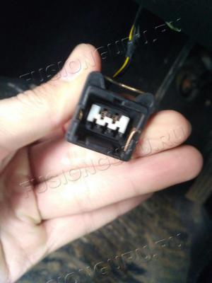

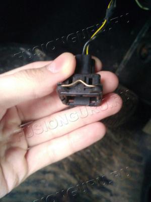

Ого) Попробую снять эти датчики. Только если бы они не работали, как бы я включал заднюю передачу, ведь её можно воткнуть только при нажатой педали тормоза. Ну, начну с них!
Добавлено спустя 5 часов 51 минуту 49 секунд:
А что это за штекер под педалями обнаружил, просто весит.

#15 Сообщение SAnat » 13 апр 2017, 20:59
Разъем на датчик педали сцепления.
Проводка у машин стандартная, даже если чего-то нет, например педали.
