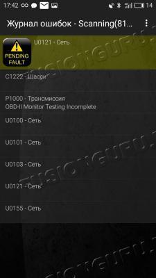

ВСЕ СИМПТОМЫ ТУТ:
ОШИБКА u0415 была стерта и больше не появилась. Вместо этого машина отображает
U0121
C1222
Эти не стираются. Все время горит коробка и АБС, периодически добавляется чек.

01 и 03 ошибки это скорее всего "щлейф" отстегивал с подключенной батареей. А последние две подталкивают к самому "негритянскому" способу - потрошить хвост от блока АБС искать обрыв КАН шины. Возможно и в самом разъема блока АБС засада, если до тебя его кто-то отстегивал. С саим разъемом аккуратно, поищи на Конфе, было как его отстегивать.
Re: Неисправность робота. Что делать, когда все перепробовал
#4 Сообщение *Casper* » 22 май 2017, 21:39
Ошибки лучше смотреть форсканом. торкью не корретно может выводить.

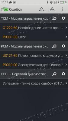

Проблема с шиной, судя по ошибкам, проблема общая похоже. Форскан даст более точную инфу откуда лезут ошибки, с какой стороны.
Далее выключить зажигание и через 2 минуты измерить сопротивление шины 6/14 ножки разъёма диагностики. Должно быть 60 Ом
Проблема с шиной это не только абс. Я потому и спросил про сторонние, что были прецеденты, когда комп сажал шину.

Forscan выдает:
U0121 основная, как я понял. Разъем АБС визуально цел и нетронут

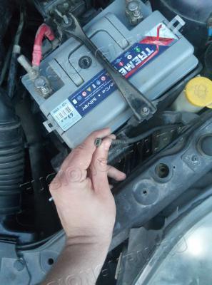

Будем искать. Спасибо. Попутный вопрос, куда идет этот провод? При снятии иус видимо отпал где то(

#12 Сообщение *Casper* » 23 май 2017, 20:28
Что-то не штатное
Добавлено спустя 2 часа 50 минут 12 секунд:
Re: Неисправность робота. Что делать, когда все перепробовал.
Похоже это был концевик. На телевизоре следы установки

vodolazskikh писал(а):Будем искать. Спасибо. Попутный вопрос, куда идет этот провод? При снятии иус видимо отпал где то(
На ИУС такой провод не идёт. Наверное это общий (земля, масса). Вызвонить на (-) клемму и на кузов. Прозванивать не "пищалкой" а омметром. Если это масса то сопротивление должно быть самым минимальным.
