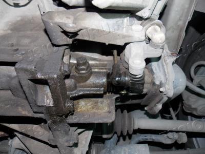

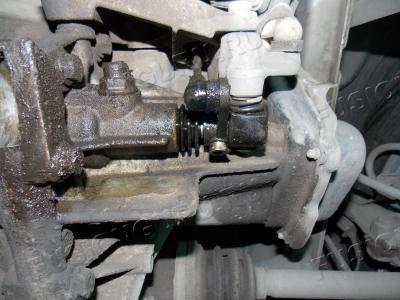

На сервисе сказали, что подтекает у меня что-то в районе коробки передач. Я нашел яму, снял защиту картера. Сам толком не смог понять где и что подтекает. Знакомые подошли и заметили мокрые места. Сняли пластмассовый кожух с рычагов РКПП.
Фотографии сделаны снизу:
Я подозреваю, что именно об этом сальнике говорится именно в этой ветке форума?
Инструкцию выше смотрел, но это ж вроде бы не для РКПП. По крайней мере визуально есть некоторые несоответствия с тем, что у меня на фотке (я ж нуб).

"Ты такой прикольный.."(с) - Не вериться своим глазам?SotM писал(а):Я подозреваю,
А "несоответствие" - это про первую фоту, за разводы на дальней верхней "балде" с фланцем справа? Из под фланца "капиллярит", подтянуть болты.

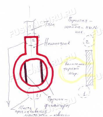

Есть рекомендации ,как безопасно отсоеденить обе тяги ?timoha-07 писал(а):Только один - некорректное снятие тяги с пластиковым наконечником ( обламывают пластиковые шмычки- пружинящие фиксаторы), Все ньюансы заканчиваются после откручивания трех торксовых болтов (винтов) и аккуратного снятия упомянутого наконечника, дальше обычная МКПП.
- Сообщения: 11294
Re: Течь сальника на РКПП
Есть. Не мудрёные. Нужен карбклинер-спрей, им хорошо промываем наконечник от старой мази с песком, отверткой с плоским жалом, как монтажкой прикладываем либо под самой тягой либо с противоположной стороны:
И шайбу пыльник пористую промыть заодно. При сборке смазать шар.
