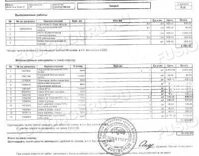

Re: Робот? Сцепление?
Не снесли ? )) Рано еще...
В пнд на вопрос "чо-каво" ответ "через 3 дня приедут з/ч".
В чтв "приехало ща поставим"
В пт "все, к вечеру соберем, завтра все гуд"
В сбт с утра в глаза "все механику сделали, осталось дело за электриком, прошить, это процесс долгий, не раньше 2-х часов". Ок, завтра приеду
Вечером "тут этта, делают пока, не готово. Завтра, но позвони сначала"
Завтра (седня вск) "я другой манагер, по вашей машине конкретно ничо не скажу, но электрик занимался, ничо не получилось, седня его нет, завтра с утра займется, думаю сделает" (это манагер так думает ))). Я задал вопрос "а не зря ли мне сцепление поменяли, если проблема не в нем может быть?" Но обещал узнать конкретно чо-каво, короче меня терзают смутные сомнения...
Или электрик не занимался нифига, или он не может сделать (что?) и проблема в другом...
А вот как они "зарабатывают", .......... (короче одни маты, ибо гайка М12 80р - это фантастика, чтоб я так жил). Половину можно смело исключить. Однако мне пояснили, что это все менялось на новое, чтобы оставалась гарантия )))))))))))
Добавлено спустя 9 минут 45 секунд:
Не получается файл выложить, попозже будет
TobOl, Тут впору на основании этого документа катать письма куда только можно начиная с ФМК, Общества защиты прав потрибителей и включая милицию и прокуратуру. Потому что совершенно непонятно почему при фактической работе 5 нормочасов машина в сервисе провела неделю. Что они там с ней делали? Может банк грабить выезжали?
