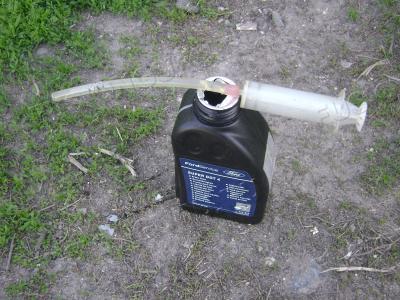

Ни кого не надо убеждать в регулярной замене масла в ДВСе. А почему при первых "неправильных" переключениях передач, не поменять тормозуху в рабочем цилиндре? Ведь замена комплекта сцепления денежная процедура, тем более у официалов... Вот такая бюджетная приблуда в помощь
Время замены -15 минут, бюджет - шприц, трубка и грамм 40-50 тормозухи
