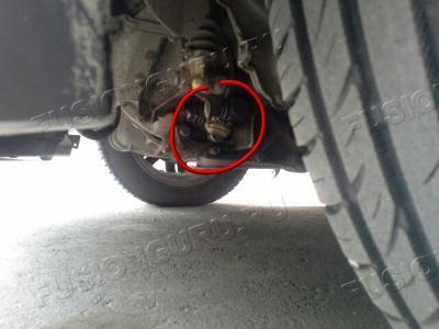

Такая истоия. Позавчера по неосторожности шаркнул по куче какой-то каменной крошке, как результат неисправность коробки. Завеститсь никак не получается, все пишет "включите нейтраль". Принялся копаться да и изучать повреждения. Спправа не далеко от калеса обнаружился сильно поврежденный (мир праху его) пластиковый корпус (ящик, чехол...), подкоторым скравалось нечто вроде "сустава". "Сустав" это был разъединен, ну и не, долго думая, я его сцепил. После и на N переключится, и завестись, и проехать смог. правда не далего метров через 10 "сустав" выскочил. Я опять поправил, чутка проехал и слетел. Так и ехал вправил-проехал-слетел. Пока не решил все таки его как-нибудь закрепить, благо был мне пару лет назад подарен сувенирный презерватив(!), который все время и валялся в бардачке. закгрепил и поехал. Все передачи от задней до 5й переключались без проблем. Но надо же что то делать и с "суставом" этим (что это кстати?) и с пластиковым корпусом. Что можете посоветовать, насколько все серьезно? Т.е. понимаю что серьзно (на резинке езжу), но можно ли самостоятельно это исправить? А то не нашел пока подходящего СТО.

У меня механика и устройство это не знакомо. Но по виду это обычный шаровый шарнир . Его надо собрать воедино, что бы доехать до сервиса.
Что делал бы.
1. Струбциной собрал бы "сустав", затем нагревая (но не перегревая), желательно строительным фэном, подтягивал бы струбцину. Там ведь внутри пластмасса ее желательно не подплавить . И так до победы. Обязательно шар должен сесть на место. Остальные прибамбасы, включая пыльник ищите на сервисе. .Можно конечно до соединения попробовать подобрать что-то в магазинах

Спасибо) попробую вечером вправить "сустав". Останется тогда поиск нового защитного корпуса.

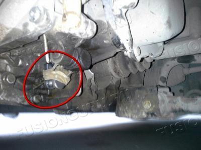

Как мне объясняли на СТО, тут проблема с селектором кпп, и если на механике и автомате он отдельно заменяем, то на роботе нужно сразу весь блок переставлять, к тому же заметили что чутка масло подтекает. А заменить сальник не беруться, т.к. для этого блок нужно снимать, и боятся что потом обратно его не поставят.

А по теме - судя по второй "фоте" наконечник недовставлен на шар. Пассатижами, до щелчка (очистив от грязи). И сделайте распечатку замены сальника для СТО, ничего сложного с заменой.

В общем настоял я на замене сальника и все прошло успешно, вновь могу вернуться к проблеме резинки.

во вторник еду чиниться. 2 раза слетал поводок, достало на резинке ездить. Отфотаю - выложу.
Проблема у всех одна, начинает течь сальник рычага выбора передач, это масло попадает в шар, и на кочке соединение вылетает.
Сальник стоит 300-400р, навороченный в сборе с пыльником. Для замены скидывается блок с моторами.
Думаю просверлить в пластике отверстия 2 миллиметровых о поставить проволоку блокиратор, а то от масла и времени пружинящие боковинки в шаре перестали работать.
