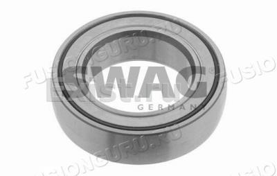

il67, отсюда
stor4uk писал(а):Подскажите должен ли греться этот подшипник?
Проезжаю 10-20 км пробую скобу рукоой, а её температура градусов 60
- Сообщения: 2518
- Полное имя: ZanZag
Re: Замена промежуточного подшипника
когда щупал я, там было больше 60. на обойме и на самом картере руку удержать было сложно. т.е. грубо более 70.

Почему 60?
Я же градусник на прикладывал (может попробовать)
А скоба действительно горячая руку не удержишь.

советовал бы посмотреть опору к которой крепится скоба, мб она стерта немного и подшипник не полностью фиксируется.
у меня т.к. и скоба и опора стерлись подвесной вообще прокручивался в обойме (выдавило смазку) и шум был такой, что я уже думал коробка нагнется или в движке что-то. оказалось подвесной своей жизнью живет.
вылечилось новой скобой и запаиванием олова на подшипник (в сервисе мастер сказал что если бы олова не было хрен бы он мне его поменял)

Посмотрел я статью в "литературе" и захотелось мне встрять. Вопрос между тем не к цитируемому автору Здесь всё вроде правильно.Сергейsp писал(а):Подшипник не проблема, там до него много что нужно сделать:
Отвернуть ступичную гайку
Отсоединить рулевую тягу
Отсоединить от поворотного кулака шаровую опору
После этого наружный конец ШРУСа из ступицы
Скоба промежуточной опоры
извлекаем ШРУС и лучше, что б кто то держал его на весу, через выколотку сбиваем промежуточного вала старый и запресовываем новый.
Да забыл, через сальник масло потечет.
А замечания вот какие: -
Почему не ослабить старый подшипник распилив его. Можно ведь акккуратно подрезать его маленькой болгаркой и он с вала валом свалится? Каламбурчик простите
Обязательно для посадки нового подшпника нужно: -
а)разъединить шрус, пометив сопрягаемые компоненты. Трипод можно оставить. Я и не представляю с какими неудобствами пришлось мириться автору топика, работая с неразобранным длиннющим валом. К тому же это "колено" лимитируется по допустимому углу. Короче, кто рискнет этот путь пройти - разберите ШРУС тем самым и намеченную работу легче будет делать и шарнир не придется излишне заламывать.
б) Трубу для запрессовки нового подшипника нужно искать и готовить заранее. Это не дело молотком запрессовывать подшипник без оправки! А лучше пресс найти.
Замечания эти относятся к разряду принципиальных и статья, как базовая, на мой взгляд пока еще не готова. Как отчет о проделанной работе я бы его принял и похвалил бы автора за "подвиг"

Владимир, здравствуйте
Если меняемый подшипник сильно оброс ржой, то может и пригодиться способ со "шлифой". Попадалось такое, люди так "снимали" подшипник. При установке нового, при помощи той же "шлифы" с насадкой - крацовкой, почистить от ржи посадочное место и не потребуется оправка-труба. Достаточно внутренней обоймы старого подшипника. И аккуратно работая, не заламывается в ШРУСе ни чего ( менял один)... "не так страшен черт, как его малюют"

Гуру подскажите точный размер трубы для запрессовки нового подшипника
длину, внутренний и внешний диаметр
- Сообщения: 11273
Зачем такие сложности ( извините, что под "гуру" закосил)? Подшипник ведь заранее приобретать будете, мерийте внутреннюю обойму подшипника вот вам "второй и третий размер" ( внутренний и внешний диаметр трубы) - посадочное место под подшипник на приводе, по диаметру на несколько десяток больше чем само тело привода . А "первый размер" - длина трубы.. накой ее длинную делать, фланец приделайте к проставке ( со втрорым и третьим размером). Если посадочное место очистите, то леГГко пойдет, и длинная труба( длиннее привода) не резон, осаживая подшипник умучить можете ШРУСы. Не изобретайте велосипед, аккуратно работая - все просто ( менял сам, один. Не сложно. Вместо "трубы" - старый подшипник, Между новым и старым прокладка из плотного картона, бил по внутренней обойме.)
- Сообщения: 1790
Исходить надо, прав Юрецnemo_fusion писал(а):Гуру подскажите точный размер трубы для запрессовки нового подшипника
Внешний диаметр - 75мм
Внутренний диаметр - 45 мм
Высота(тоолщина) - 19 мм

А у меня экзист выдает код 1 701 597,так какой же брать?stor4uk писал(а): код подшипника 1 459 756
или 1 061 831 какой заказывать или это одно и тоже
- Сообщения: 13604
Лучше по vin смотреть, диаметры валов могут отличатся.orionwar писал(а):А у меня экзист выдает код 1 701 597,так какой же брать?stor4uk писал(а): код подшипника 1 459 756
