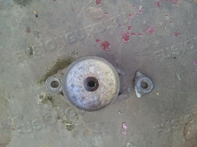

вопрс! если задница проваливается в ямы,то это пружина? перед проходит ровно,а зад,как будто проваливается в пропость. за счёт этого авто может "козлить"? по неопытности я грешил на амортизатор,но меняя кронштей крепления амортизатора убедился,что амо нормальный. ну как убедился- Каспер подсказал)))
Добавлено спустя 4 минуты 29 секунд:
и ещё вопрос- возможная причина вот этого- ...
- Сообщения: 13660
Re: Вечная проблема с задними амо
Вот "это" и причина, подвеска однорычажная, функцию второго выполняет стойка, а она...
то есть стойка "грузит" кронштейн до талого и тот лопается?

.Вниз аммортизатор с усилием идёт? Кронштейн всё равно поменять нужно, выдрать может.
я его поменял конечно. а амортизатор вниз идёт с усилием,возвращается плавно

Тогда всё нормально, ямы слишком глубокие
