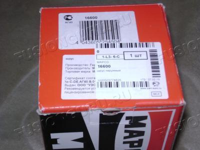

Re: Подскажите номер детали Подшипник трипода.
Начал ходовые испытания( купил за недорого
1300р.);
Снятие неисправного ЩРУСа, это действительно "соитие с плясками". Снял разбив сепаратор, расколов подлезанную шлифой шлицевую обойму...
