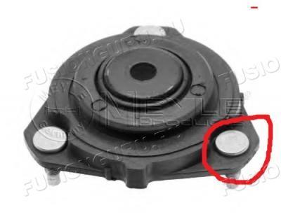

дедавова писал(а):
Zloy59 писал(а):
леонид писал(а):а как же эти уши?
вот эти уши выгибаются и опора становится выгнутая, а стук появляется от удара плоских шляпок болтов опоры об опорный подшипник. Резиновая прокладка на опоре со временем сминается тем самым еще сильнее уменьшая расстояние между болтами и подшипником. Отсюда и резкие стальные удары т.к. резиновый демфер может обработать только плавные неровности.
Что-то мой друг не верится, что такие малоамплитудные удары пластмассы по резине могут создавать металлический звук. И ведь это целые детали ! Упругие ! Да, допускаю что они могут МАЛОЗАМЕТНО подшумливать, но металлический звук, слышный из салона искать надо в другом месте... Вот шток, получивший излишнюю свободу при ослабленной верхней гайке, стучит реально. Но там металл по металлу соударяются :)
стук появляется от удара плоских шляпок болтов опоры об опорный подшипник а он пластиковый

Добрый вечер! У меня аналогичная проблема со стуком в правой стойке при наезде на неровности дороги на скорости! Поддомкратил машину, залез и увидел что колпачек отсутсвует на правой стороне( с нее то у меня и БУМкает). Машина гарантийная, как мне доказать сервисникам назначение этого колпачка, какую роль он выполняет, кроме той, что на нем крепится пыльник?
Сообщения: 1784
Re: Жесткий металлический стук в районе передней правой стой
#47 Сообщение дедавова » 23 июн 2013, 05:36
IGORYT писал(а): У меня аналогичная проблема со стуком в правой стойке при наезде на неровности дороги на скорости! Поддомкратил машину, залез и увидел что колпачек отсутсвует на правой стороне( с нее то у меня и БУМкает). Машина гарантийная, как мне доказать сервисникам назначение этого колпачка, какую роль он выполняет, кроме той, что на нем крепится пыльник?
Не докажете сервисникам, ни за что. Он этот колпачок ту роль не играет, которую Вы ему отводите. А стуки поискать в другом месте видимо надо.

Дык в начале этой темы каспер обьясняет стук отсутствием колпачка, и показывает что надо резинку одевать) Мне просто не понятно его обьяснение!
#49 Сообщение *Casper* » 23 июн 2013, 13:01
IGORYT писал(а):Дык в начале этой темы каспер обьясняет стук отсутствием колпачка,
Это может быть только случаем. Был же 1 аммор и больше не повторялось. Статистики нет. Этот же амор был снят с машины и показал полностью исправный характер работы

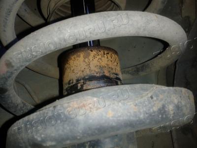

Добрый день.Тоже появился металлический стук в передней подвеске. Посмотрел, оказалось что витки пружины соударяются(по следам видно). Это на скорости.А при движении по грунту с медленным переваливанием через кочки похоже что развалившаяся пластмаска, болтаясь внутри пружины периодически выстреливает, и тоже раздается звонкий звук.Вот думаю где-бы найти такой хороший кружок(цилиндрик жесткой резины :unknw:
Написал, и вспомнил, что когда менял отбойник на заднем амортизаторе как раз остался кусочек нужной высоты, осталось примерить по диаметру штока

у меня тоже справа стучало пипец как. сменил опору-все перестало.(в старой опоре отверстие под шток было не разбитое) в чем причина стука так и не понял но видимо все таки опора проседает,а именно резина в ней.

У меня стучат именно витки пружины между собой. Вот думаю что правильней менять пружину или амортизатора достаточно будет? Насколько амортизатор не дает виткам пружины сомкнуться? :mda:

Неужели пружины так просели?, тогда их менять и аммо по состоянию.

Как узнать, просели или нет.Сравнивал с другими Фьюжиками, в статике расстояние от ступицы до нижней кромки крыла примерно такое же. По моим мыслям амортизатор как раз и должен препятствовать такому резкому смыканию пружины, т.е. часть нагрузки от удара принять на себя. Похоже придется разбирать стойку, смотреть что к чему, потом собирать, заказывать запчасти и еще раз разбирать))))

leonid26, Задачу предотвратить соударение витков играет отбойник. Вот он может быть в хлам раззбит!
