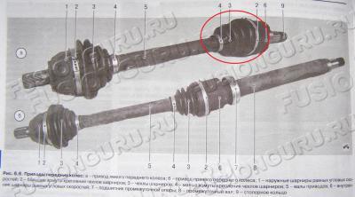

Когда снимал левую стойку, вал вышел из коробки внутрь пыльника и там болтался.
Через минуту вставил назад в коробку.
Критично ли это?

#64 Сообщение SAnat » 01 сен 2013, 18:44
SAnat писал(а):Через минуту вставил назад в коробку.
Критично ли это?
Ну да, проверить масло. Долить.
Странно. Левый защелкивается в коробку довольно плотно.
Говорят там в гранате у коробки внутренний трипод стоит, он так устроен, сам тритод вставлен в коробку , а вал имеет большой ход уже внутри трипода, мол ничего страшного.
Не знаю я разбирать не полез.
а правый? завтра он на очереди :)
#65 Сообщение *Casper* » 01 сен 2013, 18:46
SAnat писал(а):Говорят там в гранате у коробки внутренний трипод стоит, он так устроен
Ага, он имеет ход, но не такой, чтобы выл выпадал.
SAnat писал(а):а правый? завтра он на очереди :)
Правый свободно, он как раз и держится промежуточным подшипником. Трипод за ним.

*Casper* писал(а):Ага, он имеет ход, но не такой, чтобы выл выпадал.
А стопорное кольцо вал не держит?
#67 Сообщение *Casper* » 01 сен 2013, 23:11
Слева должно держать, справа его нет
Сообщения: 1785
#68 Сообщение дедавова » 02 сен 2013, 03:58
viktop973 писал(а):А стопорное кольцо вал не держит?
Стопорное кольцо удерживает трипод на валу и оно установлено в проточке в конце вала
#69 Сообщение SAnat » 02 сен 2013, 08:54
надыбал схему
вал в коробку вставляется уже за пыльником внутреннего трипода, так что если масло побежит оно сразу вниз потечет, а не в пыльник. Я так понял.
А люфт у меня был и вал вытаскивался именно внутри пыльника (красный кружок) , значит есть там ход вала с триподом внутри ;)
p.s. Я даже больше волновался не за уровень масла , а за сальники в коробке, как бы если вал бы ходил в коробке туда грязь не попала, и масло не начало травить. Но вроде вчера не капельки на защите не было.
