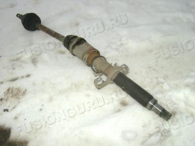

Был у меня не гул даже, а стук справа, по всему кузову. Залез в яму, посмотрел, а там.... Развалился пром.подшипник. Сепараторы прямо по валу ездят, шарики кое-как между кольцами катаются. :wall: Предыдущий хозяин недосмотрел. Теперь я поменял подшипник, подтянул и кронштейн и скобу. Тишина. Благодаря вам, гуру, справляюсь с машинкой.

Подшипник от "Пеленга" сдулся:
Не долго ходил, но и не дорогой( 50тКм против 600р.)
Ставлю Мапко(ок 800р) позырим сколь пройдет :)

*Casper* писал(а):Все дело в гребаном кронштейне подшипника.
Мне давече два разных человека в одном сервисе, в разные дни утверждали одноразовость внешней скобы в этом кронштейне (приёмщики). Сервис официальный. Вот соврали про скобу, или не соврали, вот поди их разбери.

Про скобу ( в идеале) не врут - одноразовая ( по сути) но этот вердикт при осмотре и примеке к новому ( но очумелые ручки могут и порихтовать скобу :) )

Здравствуйте! Сегодня ездил на диагностику к официалам, вынесли вердикт замена промежуточного подшипника правого привода, скобу и 2 гайки. Знатоки, подскажите пожалуйста коды каждой запчасти и совет, какие приобретать, оригинал или неоригинал. Хотелось бы подешевле. Заранее благодарю за ответ. Форд Фьюжн, год выпуска 2005, Роботизированная коробка передач
Сообщения: 11276
Re: Шум от промежуточного подшипника
#52 Сообщение timoha-07 » 27 апр 2014, 11:09
Жека, здорово!
Коды не скажу, не помню. Есть хорошие аналоги - турецкий ( у них в Турции какой-то Форд работает) отходил больше родного ( 900р.). "Пеленга" - гумно (600р.) Сейчас юзаю Мапко (800р.), прошел мало, нечего сказать.
Скобу прикупи (рублей 200), а с гайками - это понты, 280 тКм. а гайки те же. ( и что им будет в цинке и с фланцем?, такто гайки в крепежном магазе)
