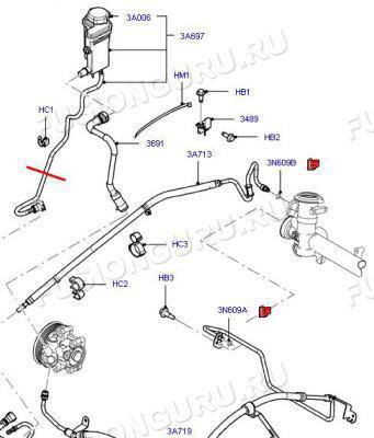

Задумался об установке магнитного фильтра, я правильно понимаю, что ставить надо здесь: (то что разрезано красным)

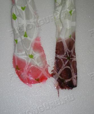

Заглянул сегодня в бачок, снял пробу. Слева новый оригинал из канистры, справа то что плещется в бачке. Та что в бачке пахнет не очень, какой-то горьковатый запах с ароматом горелости.

cusco писал(а):Задумался об установке магнитного фильтра, я правильно понимаю, что ставить надо здесь: (то что разрезано красным)
Абсолютно верно. Только если мне не изменяет память этот шланг пластиковый, и надо ставить фильтр после быстросьема этого шланга. Но в целом все верно это и есть обратка.
