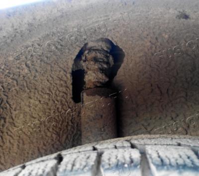

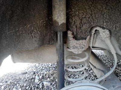

И как TRW? Это не эти: TRW JGT417T? Подкупает цена.
Ещё у меня такая картина:
При проезде неровностей стук. Пыльник сверху как будто сгнил. Пробег 80 тыс. Это что мне ещё кроме стоек покупать?

Похожее состояние было у меня при 120 тыс пробега на Фиесте. Также один аморт потек и состояние отбойников было также плачевное и неровностях был стук со стороны потекшего. Купил новые аморты и комплект отбойников (SACHS). При смене заметил что потекший аморт имел ход немного меньше чем не потекший (то-есть сжимался до упора с меньшым ходом), уверен что стук возникал из него. Хотя сначала думал что причина стука - сильно изношенные отбойники. После смены амортов и отбойников стук пропал.
