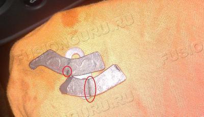

С пол-года назад завыл ГУР на пробеге в 50к.
Насос заменил на днях. Веретенку залил новую mercon 5, систему промывал.
Сейчас, с новым насосом, появилась такая проблема: первые 30с-2мин при пуске и прогреве машины имеется некий глухой "скрежет" насоса, будто работает на сухую. При повторном пуске двигателя после прогрева или в течении дня, если машина простаивала не более часа, скрежета не наблюдается. Подсоса воздуха в системе нет. Пока разбирался откуда может быть такой звук, обнаружил в бачке металлическую пыль/стружку. Пришла идея произвести повторную замену веретенки и поставить (хотя бы временно) бачок гур от волги, тот что с фильтром внутри. Так вот, в связи с подготовкой к установке бачка, может кто-нибудь подсказать диаметры быстросъемных соединений?
Просто резать штатные трубки не хочу, хочу что-бы всё было восстановимо.

Насчет стружки - есть подозрение, что плохо промылась система после замены насоса. В родном старом насосе на эипсе есть выработка -по ней лопасти и гудели, сами лопасти так же имеют небольшой износ на 1 сторону, передняя и задняя внутренние крышки имеют выработку грубиной от 0,1мм до 0,2мм при этом насос не имеет люфтов(кроме "правильного" аксиального), сальник не потел.

timoha-07, Усвоил, больше с фото так не буду.

Еще разок закинул магнит в бачок на всякий случай. Сегодня достал - поймал за 2 дня и 300км пробега немного пыли, но это в разы меньше, чем было ранее. Посмотрим что наловлю дальше....
