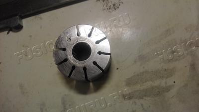

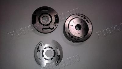

#1505 Сообщение magnoz » 10 дек 2015, 19:26
Demogorgon писал(а):
magnoz писал(а):отревизировал на плоской шлифовке
Как шлифовал? Размеры? Если не секрет....
Всё просто: станок 3Е711В и хороший друг токарь :) . Суммарно снято 3 десятки. Компенсировал шайбой толщиной в 3 десятки,установленной перед демпферной шайбой, и изготовленной тем же токарем по размерам, снятыми с демпферной шайбы.
шлифовал внутренние стороны крышек насоса по отдельности, а торцвые стороны лопаток, ротора, сам ротор и статор - точил вместе в сборе.
Где "ДО" , а где "ПОСЛЕ" шлифови я думаю видно. Шайбу не фотографировал, но думаю понятно откуда брать размеры.
Ближе к лету, если он так и останется лежать - возможно попробую сварганить стенд для испытания насоса (по крайней мере самому интересно, получится реанимировать насос или нет).

#1506 Сообщение Demogorgon » 10 дек 2015, 19:59
magnoz писал(а): а торцвые стороны лопаток, ротора, сам ротор и статор - точил вместе в сборе.
А вот здесь ошибочка! Промерял на 3-х насосах-статор=19.00мм ,ротор=18.96мм,лопатки=18.98мм.
Шлифовал все отдельно.
