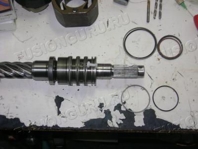

Если они в хлам не ушатаны, то проще чуть потолще резиновое найти. Под каждым фторопластовым кольцом - резиновое:
В верхнем ряду: самое большое с поршня реи для буса, чуть меньше с поршня реи для Ежа. Снимаются силовой кнопкой.
Ну и сами реи, с буса прошлифована но не хромирована, Ежовая ждет своего часа.

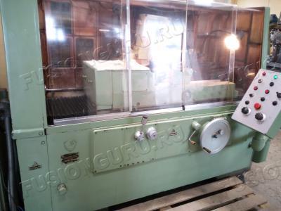

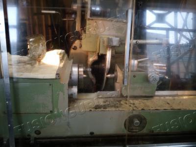

Вот знаете что в наше время вообще, наглухо негативит ? Нет в доступе круглошлифовальных станков...
В индустриальной стране.. "Собачьи самки" все по сдавали в чермет, барыги одни кругом..

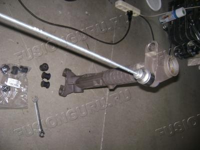

Снял сайленты:
Поставил новые:

Не разъело, а распухли как пельмени. Замена не дорогая 80 руб. одын штук.

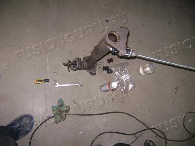

Нынче репу чешу как снять внутри пару сальников. Джентльмены, кто-нить сам делал съёмники с "обратной" цангой? Или ещё какая дедова хитрость есть?. Спасибо.

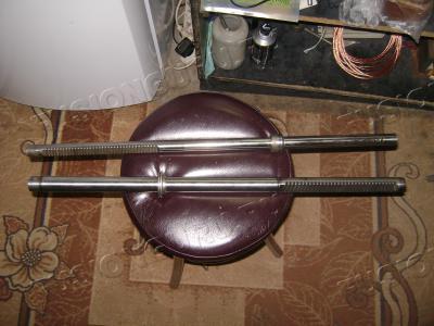

Шлифовка самой реи - 1000 рублей, одна сторона вся ржавая но без глубоких раковин, на стенку снято 6 соток, хромом "подняли" до "нуля" , хромирование обошлось 2500. Рея толще Ежовой на 6 мм.. ( бусова Ф28 мм., Ежова Ф22 мм.).
Купил ремкомплект Кортеко ( на Ежа тоже Кортеко заказал), дело в том что этот бренд укомплектовывает фторопластовыми кольцами с резинками и всеми капролоновыми втулками. На круг, с пересылкой получается дешевле разнобоем, но если нет токарки, то втулки еще поискать надо...
Короче бусова рея в ремонте ( без учета собственного труда) : 7000 тыров (1000+2500+3300 плюс 200р " манноло-поксипол", потом расскажу куда его).
Сервисмены "стартуют" ( только ремонт) по бусовым реям от 8000, сама рея с "пола" от 12000, ремонтная от 18000.
