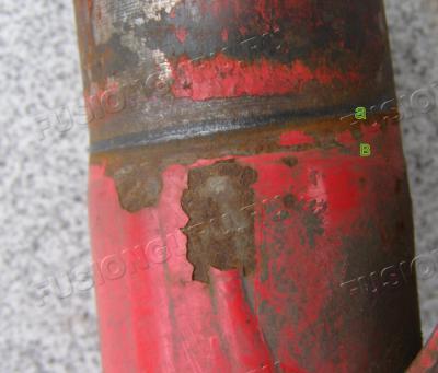

Здравствуйте коллеги. Едва я не стал преобретателем новых поворотных кулаков, так как предшествующий оратор так доходчиво пояснил что кулакова лапа чугунного литья толщиной мм эдак 50-60 может согнуться и привести к ужасно неисправимому "домику".
Уже списался с авторазбором, уже нашел транспортную компанию и дай думаю проверю свои "неубиваемые" стойки КОНИ. И что.., - никаких чудес, все увиденное попадает в статистически значимые пределы.
Была загнута нижняя часть опоры, да так загнута, что плоскость реальной посадки стойки в кулак и предусмотренная заводом образуют выраженный угол, по грубым прикидкам около 3 градусов. Этот довесок в 3 градуса и обеспечивал домик. а - реальное положение плоскости посадки стойки в кулак: в - предусмотренная заводом, (заржавела бедная :)
Вторая опора также была извлечена, однако здесь не столь выражен загиб, хотя и здесь он имеет место быть.
Установил старые , еще заводские стойки (пробег около 30 тыс.) и с двух сторон развал измеренный с помощью уровня оказался близким 1 градусу с минусом. ТО что доктор прописал

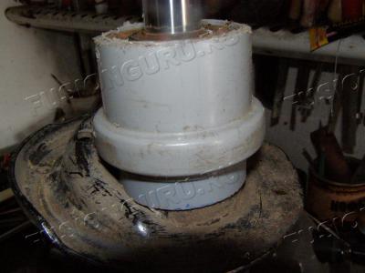

Еще попутно решил задачу с утерянным пластмассовым наконечником стойки. С помощью куска трубы сантехнической на 50 и 1/2 части соединительной муфты. Чехол сидит на ней сидит не хуже чем на штатном стакане
- это родной "стакан"
- это мое "произведение" из отрезка трубы на 50 и половины муфты...
Возможно такое решение пригодится для не родных стоек .- Там ведь частенько родной чехол некуда одеть
