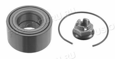

День добрый! Вопрос не совсем по теме, но близко. После снятия тормозного барабана родная наборная ступичная гайка ушла в утиль (моя вина, надо было со ступицей снимать, как умные люди советуют :( , а я как в руководстве делал. Теперь умнее буду. ). В магазине продали корончатую, говорят все такую ставят. Вопрос: такого типа гайка как-то контрится или нет необходимости? Под шпильку отверстия нет, и кернить некуда. Гайка, как на рисунке. Есть предположение, что разрезанная часть на конус сделана, но сам не промерял.

#57 Сообщение *Casper* » 25 июл 2016, 11:39
Купи нормальную гайку наборную.
Снимать со ступицей нет необходимости, так как для снятия подшипника и его замены, надо все равно разбирать ступицу.

Разбирал, поскольку заскрипело, причем с обеих сторон. Гайки сразу 2 брал на обе стороны, хотя разбирал только с одной, со скрипом так и не разобрался, да и не этой темы вопрос. Нашел, что похожей конструкции гайка на Логане спереди стоит, ничем не контрится. Еще вопрос возник, резьба слева и справа одинаковая по направлению или разная?
Re: Замена заднего ступичного подшипника
#59 Сообщение *Casper* » 25 июл 2016, 16:48
Одинаковая. Гайку купи нормальную!

#60 Сообщение Irkan » 26 июл 2016, 05:43
Спасибо, уже купил)
