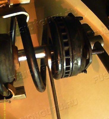

всего одна строчка в мануале - "открутите гайку", а сколько сил, времени и нервов может уйти на это откручивание
почитал тему, как-то у всех уж больно просто верхняя гайка просто откручивается. а у меня вот засада полнейшая получилась: шестигранник сверху провернулся. стойка разбирается впервые с завода - машине уже 12 лет и где-то около 220-250 ткм пробега, амортизатор ещё родной - на наклейке даже есть цифры, совпадающие с последней частью VIN номера (думаю, в магазине такие не купишь). всё давно приросло намертво друг к другу...
поскольку стойки ещё живые и резать-высверливать вариант не подходит (пусть ещё поживут), был изобретен и запатентован следующий метод:
стягиваем пыльник сверху, напильником сквозь пружину прямо на штоке делаем две лыски, молотком вбиваем рожковый ключ на 19 и за него удерживаем шток от проворачивания при откручивании верхней гайки.
метод опробован уже дважды. первый раз - несколько лет назад слева (где-то 20-30 тысяч), второй раз - вчера справа. вроде всё ОК.
фото прилагаю:
ЗЫ. а вот стяжной болт стойки (нижний) пришлось из кулака высверливать
фото прилагаю:

Могу предложить под патент ещё один способ:в том-же месте,где делались лыски,зажать шток попковым ключём через полоску листовой меди.Nikson1600 писал(а):изобретен и запатентован следующий метод
